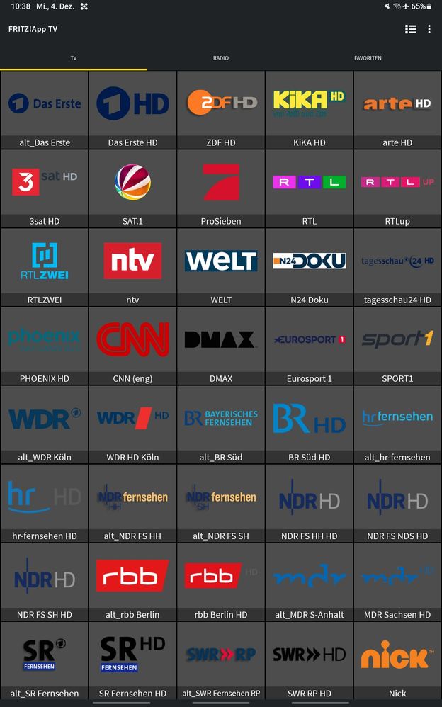

Ich habe über die Fritzbox und aber auch über den Fernseher (ohne CI-Plus Modul und DVB-C Receiver) NDR FS HH und kann das auch gucken. Was mich ja doch etwas wundert ist, warum ich über die Mediathek > ARD > Life, das Regionalprogramm auch nicht rein bekomme, wobei es dann über Amazon Prime verfügbar ist. Beide Platformen sind ja dann direkt über das Inetrnet angebunden.
Meine Fritzbox ist genauso wie die Fernsehleitung an der gleichen Multimediadose angeschlossen und verzweigt auch nicht.

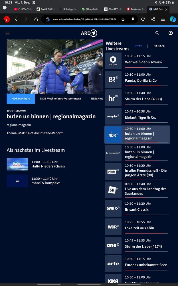

Und hier noch ein kleiner Nachtrag: Wenn ich mich über den Browser meines Tablets auf dei ARD Mediathek einwähle und auf Live TV klicke, dann sehe ich auch dort das Regionalprogramm von Hamburg:
