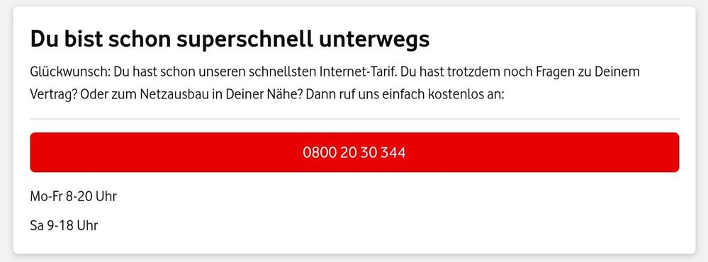

Unsere WEG hat den Vertrag für die Grundgebühren (Nebenkostenprivileg) zum Sommer 2024 gekündigt, was aber keine Auswirkung auf meinen Vertrag hatte, da ich ja Kabel Digital Home Premium bereits hatte und somit die 9,00€ für die Grundgebühr nicht anfallen. Und nachstehend habe ich dir noch die beiden Ergebnisse aus den Links mit beigefügt. Die Angabe zur TV Grundvelrsorgung stimmt nicht, denn laut Aussage des Shop-Mitarbeiters von Vodafon, ist Vodafon in der Vertragspflege im Rückstand. Screenshot_20241204_073908_Edge.jpg
