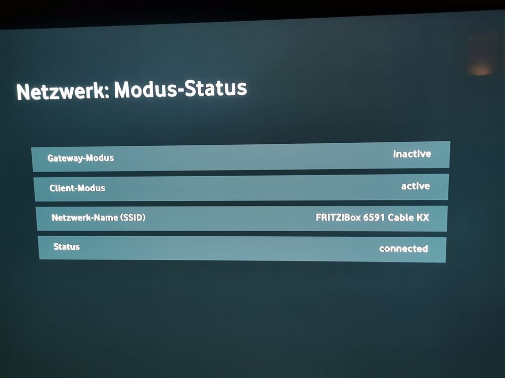

Hallo Thommy40,
so müsste der Netzwerk Status der HZ-Box aussehen, wenn sie eine Verbindung zur Fritzbox hat:
Links der Status über das Web-Interface mit http://gwlogin/ und rechts über das Menü der HZ-Box.

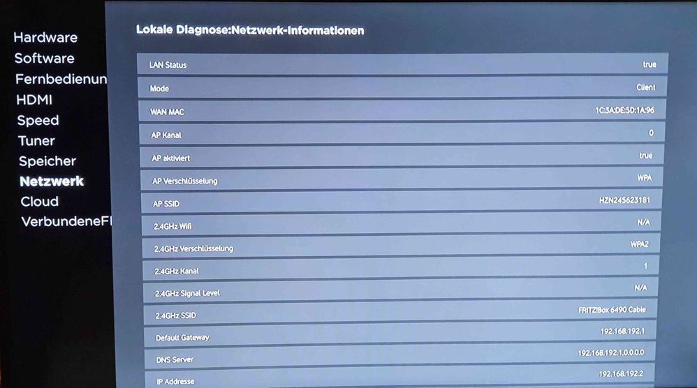

Im Bild unten zeigt die HZ-Box noch Ihre eigenen IP-Adressen an obwohl als Mode Client steht.
Hier hat es noch nicht funktioniert.
Ein einfacher Test, ob es jetzt eine Internet Verbindung vorhanden ist, die Anzeige des EPG. Ohne Internet kann es den nicht geben. Ein weitere Test ist im Menü der Taste OK "Zum Anfang" der laufenden Sendung zu springen. Ab da kommt die Sendung über das Internet.

Jap sieht alles genauso aus und epg funktionert.

-obwohl beim DSN Sever stehen buchstaben und Zahlen sieht nicht nach einer normalen IP Adresse aus
Hab nochmal Bilder von meiner HZ Box gemachtHZ Box1.jpgHZ Box2.jpgHZ Box3.jpg
Hallo Thommy40,
die HZ-Box hat keine Verbindung zu Deiner Fritz-Box. Die Anmeldung am WLAN scheint nicht zu funktionieren. Zu dem Zeitpunkt müsste es in der Fritz-Box unter /System/Ereignisse/WLAN einen Eintrag geben. Da muss eine Fehler Meldung vorhanden sein. Die müsste immer wieder entstehen, wenn Du die HZ-Box neu startest.
Viele Grüße Siegmar
