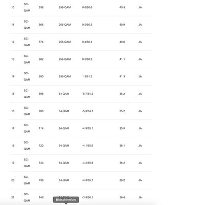

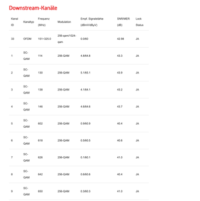

anbei die Aufnahmen
VG ThierryBildschirmfoto 2022-02-20 um 17.02.41.pngBildschirmfoto 2022-02-20 um 17.03.22.pngBildschirmfoto 2022-02-20 um 17.04.22.pngBildschirmfoto 2022-02-20 um 17.05.01.png
Hallo Thierry,
die Downstream Kanäle sind alle noch im grünen Bereich könnten aber höher sein. Auch bei den SNR Werten ist alles OK. Bei den Upstream Kanälen ist der DOCSIS 3.1 Kanal OFDMA nur 16-qam moduliert. Bei mit ist der 4096-qam moduliert. Auf den Kanälen Upstream Kanälen könnte eine Störung vorliegen. Kontrolliere die mal mehrfach und mache Bilder, wenn sich da etwas verändert hat. Meist schwanken dann auch die 4 DOCSIS 3.0 Kanäle zwischen 8-qam, 16-qam. 32-qam und 64-qam. Wenn ein solcher Wechsel nur einmal am Tag vorkommt, dann könnte man das noch hinnehmen. Wenn es aber in den Abendstunden mehrfach auftritt, dann kann man damit keine TV Übertragung machen. Also beobachte das mal genauer, und wenn sich da oft etwas ändert, dann liegt ein Rückkanal Störer vor und sollte durch die Techniker beseitigt werden. Solche Störungen könnten von Power Line Netzwerk Adaptern kommen, da die oft im Frequenzbereich unter 100 MHz liegen.
