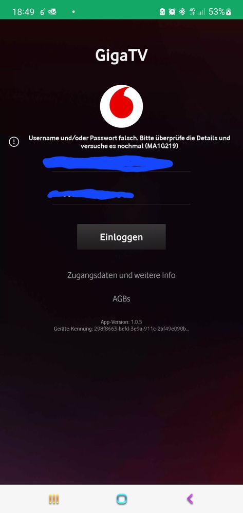

Hallo, ich habe das Problem das ich auf meinem Beamer mit der roten giga tv app nicht einloggen kann selbe auch mit der schwarzen gigatv app, über mein Handy rote app bin ich schon immer damit eingeloggt und funktioniert, die schwarze app funktioniert leider auch nicht auf mein Handy. Laut homepage und gigatv Account in den Infos als registrierte Nutzer ist aktuell nur mein Handy regestriert, login und passwort ist auf jedenfall richtig.
Diese Fehlermeldung MA1G219 besagt laut Kundendienst das irgendwas mit dem login bzw registrierte Nutzer oder sowas nicht stimmt.

Ok dann leuchtet mir das ein auf dem Handy jetzt auch auf mit der schwarzen gigatv app das da die Fehlermeldung kommt, da ich ja die rote auf dem handy schon lange drauf hab und da eingeloggt bin.
Auf meinem Beamer bekomme ich nur die rote Version legal vom playstore installiert, die app ist auch schon lange drauf bzw seitdem ich gigatv habe aber wenn ich mich heute auf den Beamer einloggen möchte kommt dann immer login Daten oder passwort falsch, dabei hatte ich schon auf meinem Beamer schonmal gigatv auf der roten app geschaut und war eingeloggt.

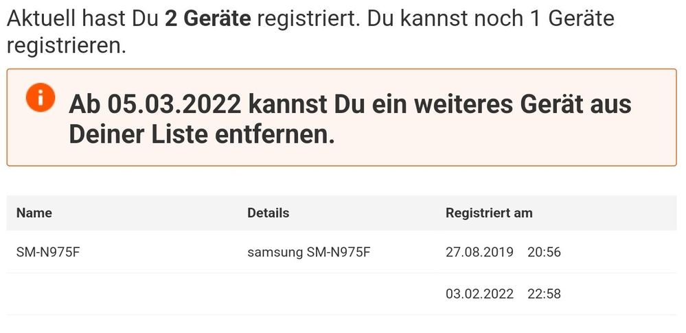

Aktuell sind nur 2 Geräte angemeldet,wobei ich nur 1 Gerät sehen kann welches das ist und das ist mein Handy. Das andere Gerät wird nicht beschrieben welches gerät das sein soll, aber es könnte der Beamer sein zumindest passt es vom datum. Allerdings kann ich mich ja nicht darauf einloggen wenn das unbekannte Gerät der Beamer sein sollte.
Könnte man mein Account mit den verwalteten Geräten (resetten) so dass ich mich wieder richtig einloggen und das giga tv auf beiden geräten nutzen kann? Das ich abends in normaler Größe mit meiner freundin zusammen tv schauen kann, und nicht am kleinen Handybildschirm zu zweit? Da mein großer Fernseher aktuell in reparaturbegutachtung für die kosten zur Garantie erst erstellt werden müssen und ich rechne damit das ich mein TV frühstens in 1 Monat wieder bekomme.

Hallo FrozenFlame,
das können hier nur die Moderatoren machen. Da musst Du jetzt warten, bis sich einer hier meldet. Wenn Du aber bei Vodafone West bist, dann geht das dort zur Zeit auch nicht. Dann musst Du jetzt einen Monat warten bis Du das nächste Gerät löschen kannst.
