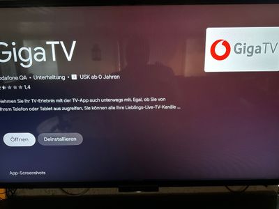

ich finde auf meinem Phillips-TV (Android-TV), nur ein App in weiß. Im Laden, wo ich dies bestellte, sagte ich, dass ich dass App auf mein TV gefunden habe und ich es nutzen möchte. Nun erfahre ich, dass es mehrere Apps gibt - Rot, Schwarz und bei mir noch in Weiß. Im Anhang mal ein Screenshot vom TV.
am 30.04.2024 20:41
Hallo hoschi2507,
wenn Du eine App auf dem Handy installiert hast, dann erscheint für die ein kleines Bild auf dem Handy, über das die App gestartet wird. Dieses Bild ist ein Icon. Für die GigaTV App sieht das Icon so aus und ist im wesentlichen rot:
Für die GigaTV mobile App sieht das Icon so aus und ist im wesentlichen fast schwarz:
Du musst die App mit dem roten Icon verwenden! Auf Deinem TV sollte es die schwarze App nicht geben, denn die kann nur auf mobilen Geräten Installiert werden.
Dein Login Name und das Passwort können nur im Kundenportal "Mein Vodafone" unter "Mein Konto"/"Login-Daten" verändert werden. Dort sollte der Login Name und das Passwort ohne Umlaute und ohne die Zeichen <>§&#@; eingerichtet werden,
Viele Grüße Siegmar
