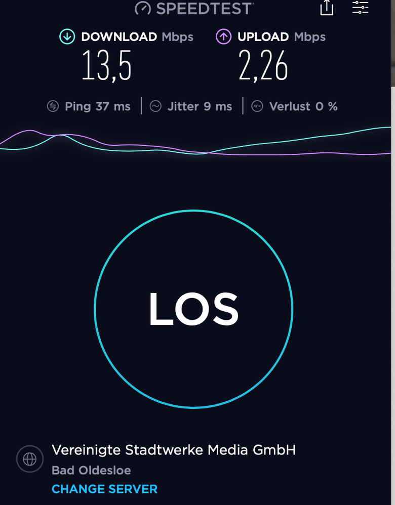

Moin Gemeinde, habe einen neuen Zwischenstand zu berichten, Derzeit montierte MiMo ist eine Novero 1800Mhz. Damit erreiche ich Viöl in ca 6 km Entfernung und stabiler LTE+ Verbindung ohne Abbrüche, zwar nur mit einem Signal von 110 dBM und 2 Balken im ZTE aber in der Hauptzeit immer über 12 Mbps down, Nebenzeit 30 Mbps. Leider sind rings um meiner Antenne keine weiteren 1800 Mhz Stationen erreichbar aber so wie es jetzt ist, ist es schon für mich ein kleiner Quantensprung. 800 Mhz kann ich hier vergessen, zwar besseres Signal aber zeitweise nur weit unter unter 1 Mbps. Eine Steigerung kann ich nur erreichen wenn ich mir eine DoppelYagi von z.B. WIMO gönne. Mal sehen, wie es im Langzeittest in dieser Konstellation wird...in der Hauptzeit...

am 21.02.2023 18:48
