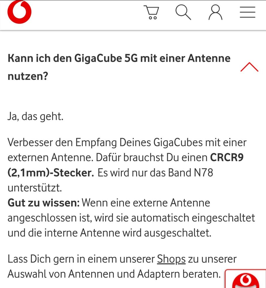

Hier steht es nun auch schwarz auf weiß. Der GigaCube unterstützt externe Antennen nur auf dem N78-Band des 5G-Netzes, also nur auf 3,6 GHz.
Auf dem ländlichen Gebiet ist diese Frequenz Fehlanzeige! Ich hätte mir meine aufwändig installierte Dachantenne sparen können, sollte seitens Vodafone hier keine Lösung zur alternativen 5G Hardware kommen...
GigaCube HH500V
Nun sind die Daten aktualisiert worden, was jedoch bei den bis jetzt ausgelieferten Geräten ja nicht berücksichtigt wurde. Daher sind die Geräte zu unserem Kaufdatum nicht richtig ausgezeichnet worden und man hat mit anderen Daten geworben.

@Ink1  Du hast oben die schon länger gehegten Befürchtungen bestätigt, dass der GigaCube HH500V die Antennenschlüsse nur bedingt, nämlich für das 5G Band N78 unterstützt, was für viele Kunden gar nicht erreichbar ist, geschweige denn LTE-Antennen unterstützt.
