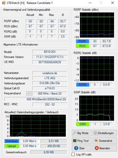

Hallo zusammen,
seit letztem Freitag gibt es folgendes Problem mit dem Gigacube, welches vorher noch nie aufgetreten ist:
Der SFTP-Download von unserem externen Server bricht ab, sobald eine Datei mit einer Größe von 200 KB oder mehr herunter geladen wird. Das geschieht unabhängig vom benutzten Client (versucht haben wir es mit aktuellen Versionen vonFilezilla und WinSCP). Kleine Dateien mit einer Größe von weniger als 200 KB können weiter hin herunter geladen werden.
Die Filezilla-Fehlermeldung lauten „ FATAL ERROR: Network error: Software caused connection abort“ bzw „ FATAL ERROR: Network error: Connection reset by peer“,
Der Upload funktionier nach wie vor einwandfrei, ebenso der Download von Internetseiten.
Mit anderen Verbindungen (andere W-Lan Verbindungen oder Nutzung eines Smartphones als mobilen Hotspot) funktioniert ebenfalls alles einwandfrei.
Der Fehler mit Verbindung über den Gigacube tritt bei mehreren Rechnern auf.
Zuerst wurde ein Reset durchgeführt, danach auch der Gigacube ausgetauscht, ebenso die SIM-Karte – das Fehlerbild ist unverändert.
Wir sind ratlos, wenn jemand einen Lösungsvorschlag hat, wären wir dankbar.
Cell-ID: 10315786
RSRQ - 11 0db
RSRP -107dBm

Seit dem 17.6. ist dort zusätzlich LTE1800 eingeschaltet worden am Standort und auch genau diese Zelle (DXL296K) wäre die beschriebene Cell ID.
Kannst du bitte mal testen ob die Probleme auch hast wenn du eine andere LTE Zelle belegst?
Dazu bitte mal mit dem Tool LTE Watch auf ein anderes Band als B3 locken (Band 1 oder Band 20) anstatt automatische Wahl.
https://www.lte-anbieter.info/ltewatch/huawei.php
Bitte mal Feedback und auch welche Cell ID dann belegt wird.

Ich weiß nicht, ob wir uns zu dusselig anstellen, aber ußer dem Ping-Test können wir das Analyse-Tool zu keiner Aktion bewegen

Wir haben das "Anmelden" übersehen
Mit Bandwechsel auf 800 MHz/Band20 scheint sich die Größe der downloadbaren dateien erhöht zu haben, Dateien mit ein paar Hundert KB Größe funktioniert es, bei größeren Dateien mit einigen MB erscheinen die bekannten Fehlerbilder.
Bei Band 900 Mhz/ Band 8  lassen sich auch größere Dateien herunter laden, aber die Übertragung ist sehr langsam (120 Kb/s)
Vielleicht hilft Dir ja das Testergebnis

Die LTEW800er Zelle ist aber eine andere Station als die erstgenannte.
Zeige bitte mal Bilder vom LTE Watch mit Band auf Automatik und mit dem Lock auf verschiedene Bänder.
Und teste dann bitte noch mal die einzelnen Bänder (schreibe dir auch die Zeitstempel auf).

Im Anhang findest Du Screenshot mit allen verfügbaren Bändern (1,3,7,8,20).
Band 3 ist das, welches automtisch ausgewählt wird.
