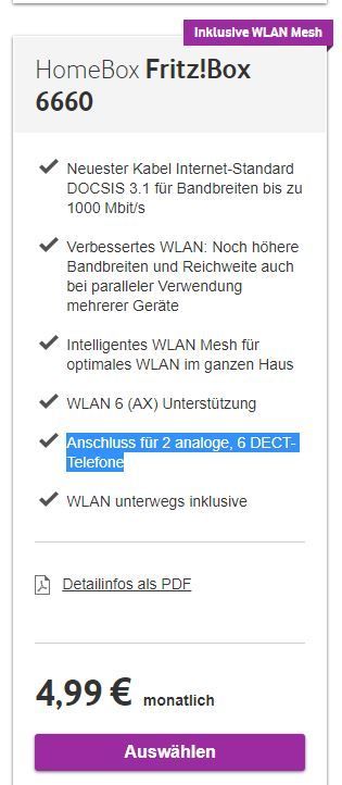

Manne3
Hallo RobertP
Danke für die Antworten ich habe es ja eigendlich gewust (2 analogen Telefonen auf der 6660 gar nicht)
aber der doch irreführende Hinweis auf der Webseite:
https://kabel.vodafone.de/meinkabel/vertraege/tarifwechsel
zur FrizzBox 6660 (Anschluss für 2 analoge, 6 DECT-Telefone) hat mich zweifeln lassen siehe Bild, klare Angaben wären von vorteil.
Das wollte ich noch loswerden, ansonsten können wir diese Anfrage abschliessen.
