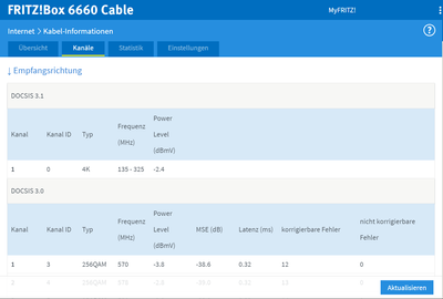

hat jemand eine Anleitung zur Fritzbox 6660 Konfig mit VF Kabelinternet. Meine läuft, ich habe aber download pings von 500 - 800. das kann nicht richtig sein.

Poste mal ein Screenshot der Signalwerte des Routers. Um sich die Signalwerte anzeigen zu lassen, gehe zu Internet - Kabel Informationen -Kanäle

@Frodilin schrieb:Meine läuft, ich habe aber download pings von 500 - 800. das kann nicht richtig sein.
das hat aber nichts mit der Konfiguration zu tun

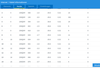

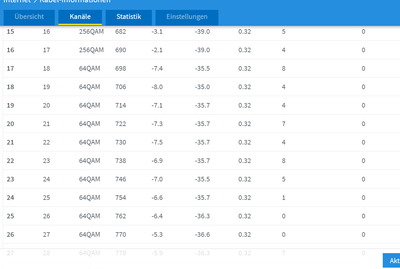

du musst schon alle posten, inkl. Upstream Kanäle

Die Signalpegel sind so weit in Ordnung.
Da es hier im Forum seit August 2022 keinen Support mehr gibt, kannst du es nur über die folgenden Kontaktwege probieren, dass sich jemand von VF deine Leitung näher anschaut.
