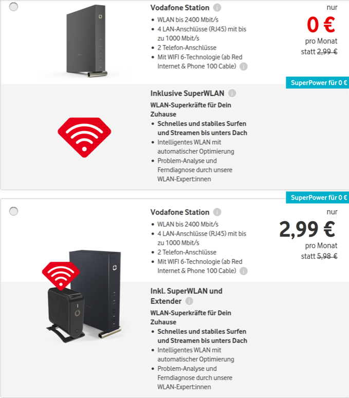

Hallo @Manfred123 ,
für die Vodafone Station gibt es mitlerweile auch eigne Repeater.
