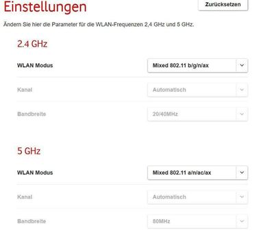

hier ohne AX (Wifi6) auswählen:
Gesagt, getan.
Die Netzwerke sind auch noch getrennt, dennoch kein Erfolg. 😕
