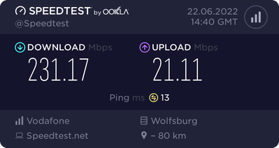

Hier einmal der Speedtest über LAN vom Computer:
LAN PC
Speedtest vom Handy weit vom Router entfernt
WLAN Wohnzimmer
WLAN neben dem Router
Speedtest vom Handy direkt neben dem Router
