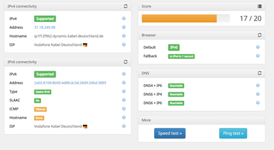

den Speedtests zu urteilen ist es nicht das Problem das das WLAN so langsam ist. Hast Du zu Hause Probleme mit Android oder iOS Geräten? Versuche mal diesen Link und schreibe mir mal bitte, ob du IPv4 und IPv6 erreichst.
Gruß Fred

Capa31
Ja ist erreichbar
