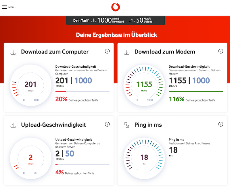

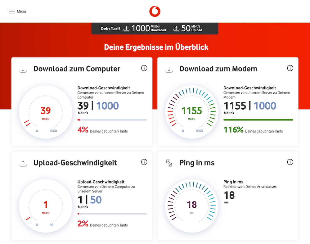

Moin zusammen,
ich betreibe die Fritzbox 7590 hinter der Standard WLAN-Kabelrouter Vodafone Station (arris tg3442de) die auf Bridge Modus gestellt ist.
Das Ergebnis ist ernüchternd und jetzt bin ich auf der Suche nach Fehlerquellen, da laut vodafone Speedtest Plus bis zum Router die volle Geschwindigkeit ankommt.

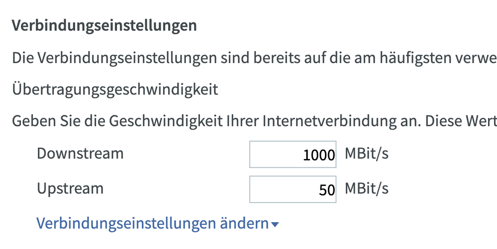

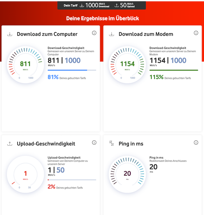

Das war scheinbar des Rätsels Lösung:
Einmal die kabel box komplett resettet (15-20sekunden den Reset Schalter halten bis die Box neugestartet ist) - danach war wieder alles fein.

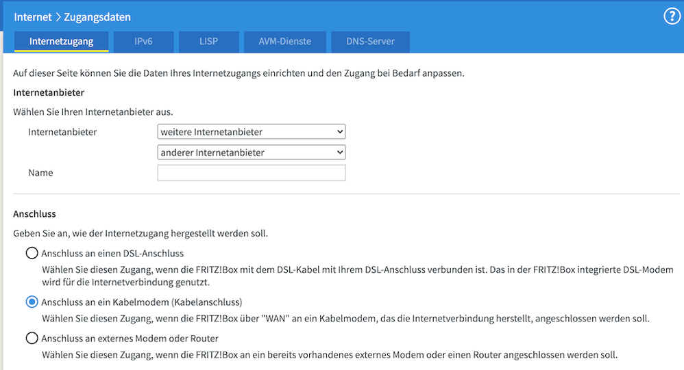

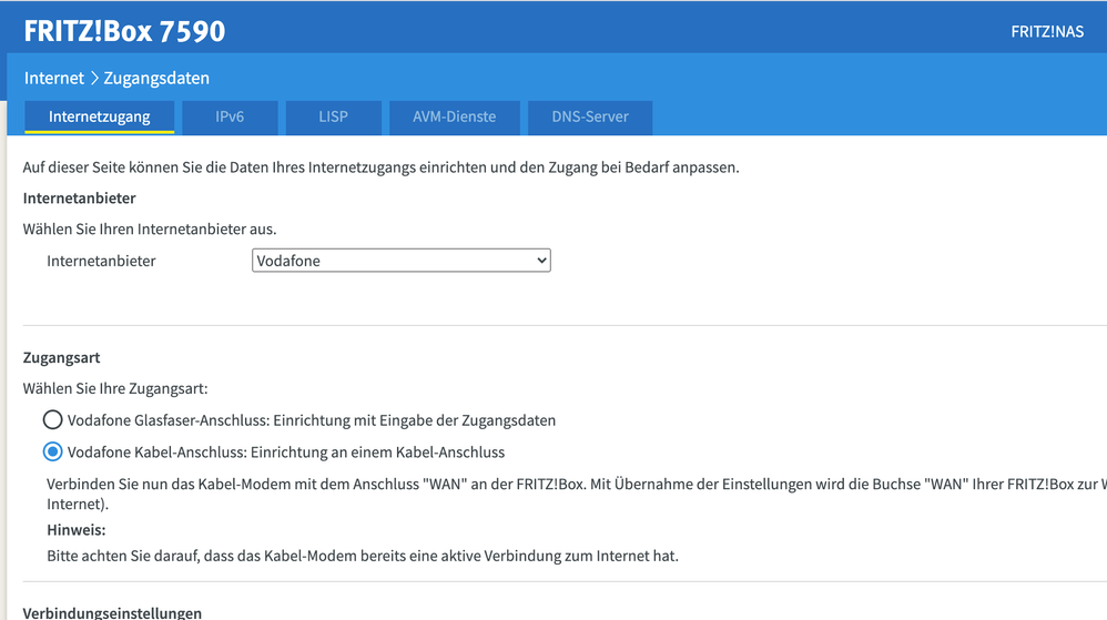

VF Router Lan 1 -> WAN Port FritzBox 7590
Internetzugang auf "weitere Internet Anbieter" -> Anschluss an ein Kabelmodem (Kabelanschluss)

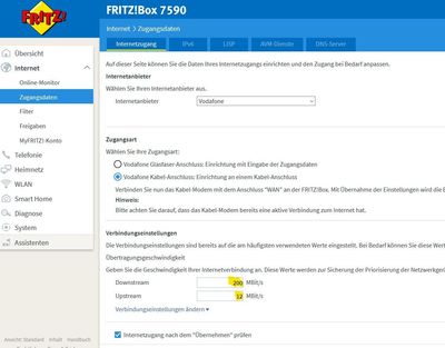

Jetzt habe ich in den Einstellungen der Fritzbox Folgendes eingestellt und die Download-Werte haben sich damit schonmal deutlich verbessert.
Der Upload ist aber immer noch grausam:
Noch jemand eine Idee?

ist die Bandbreite in der Fritz!Box korrekt eingestellt?
Sollte dort die falsche Bandbreite hinterlegt sein, bremst die Fritz!Box den Anschluss zum Teil "künstlich" ab.
Grüße
GigaZuhause 250 Kabel mit Technicolor TC4400-EU/Arris TM3402B
l4ci
Ich meine hier die richtigen Werte hinterlegt zu haben:
