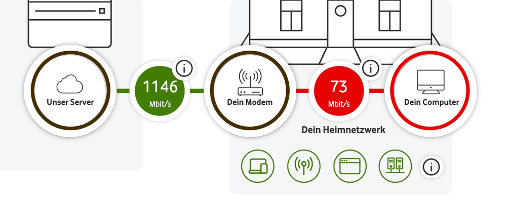

Moin zusammen,
ich betreibe die Fritzbox 7590 hinter der Standard WLAN-Kabelrouter Vodafone Station (arris tg3442de) die auf Bridge Modus gestellt ist.
Das Ergebnis ist ernüchternd und jetzt bin ich auf der Suche nach Fehlerquellen, da laut vodafone Speedtest Plus bis zum Router die volle Geschwindigkeit ankommt.
Ich werde hier ein bisschen protokollieren um eventuell zukünftigen Suchern ein bisschen Arbeit zu ersparen.

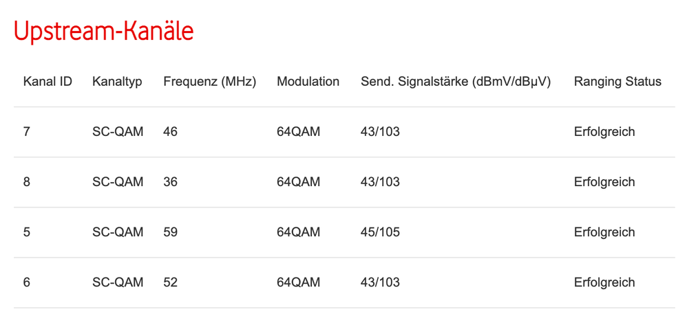

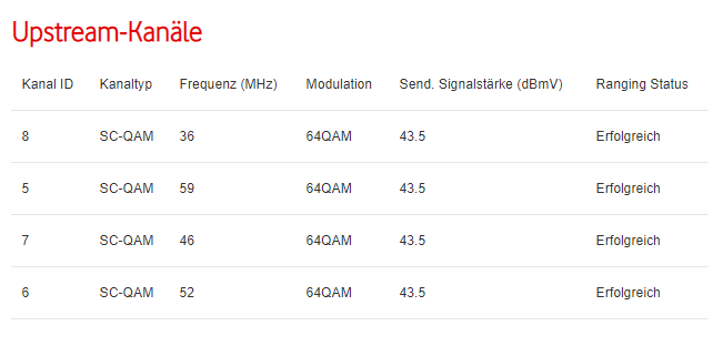

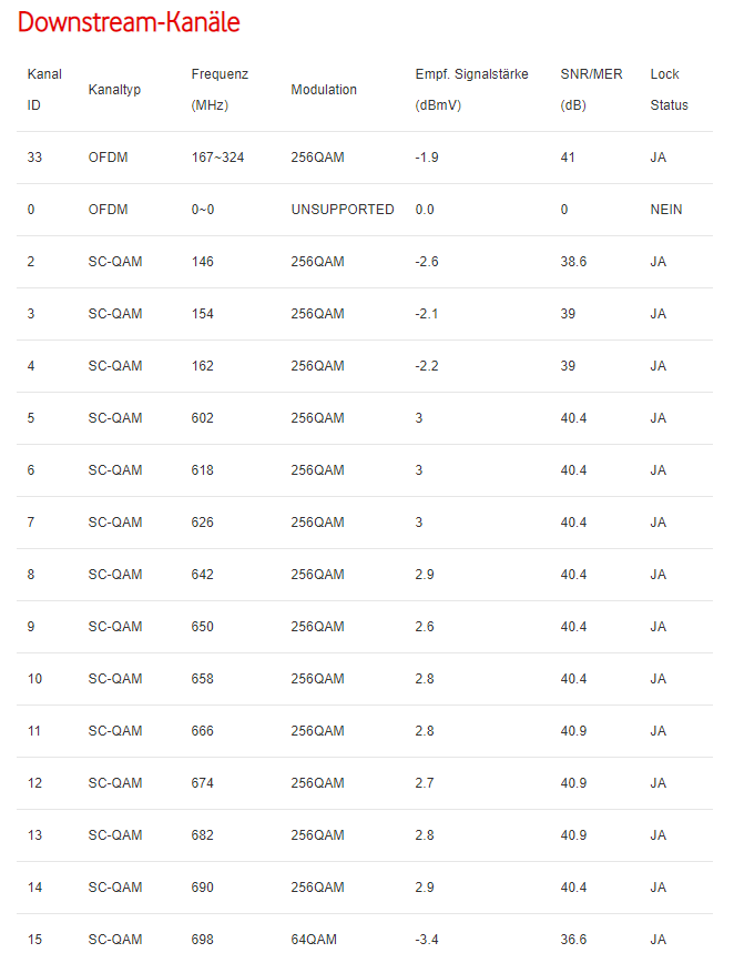

Hier einmal die Werte aus DOCSIS
Downstream:
Mehr anzeigen

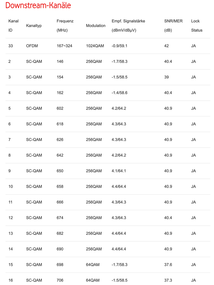

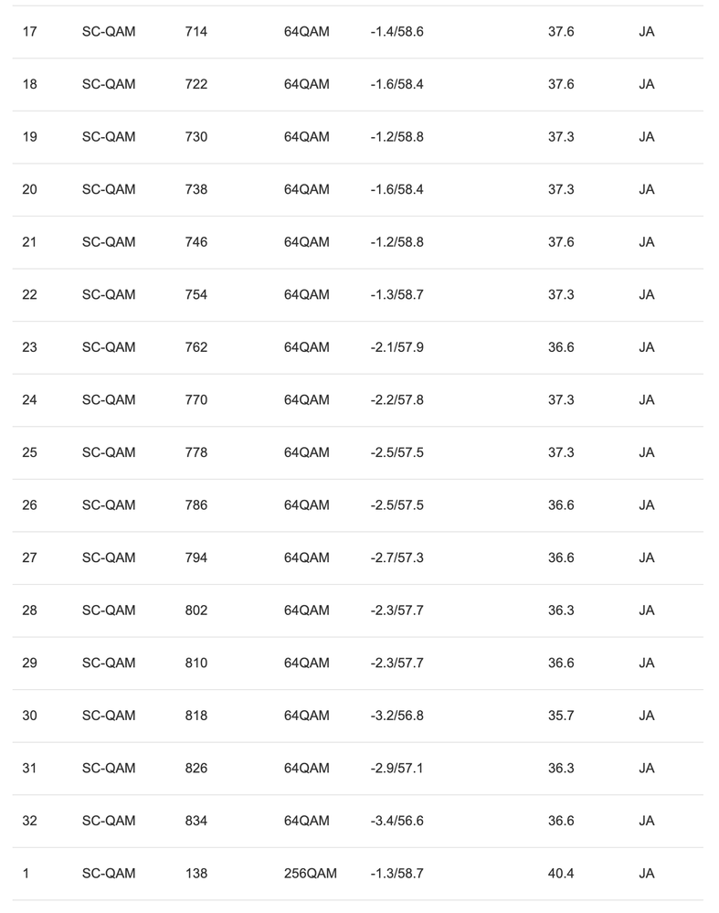

DIe aktuellen Messung:
Mehr anzeigen
DocSis Status
Mehr anzeigen
Bildschirmfoto 2021-01-20 um 22.35.19.pngBildschirmfoto 2021-01-20 um 22.35.28.pngBildschirmfoto 2021-01-20 um 22.35.32.png
