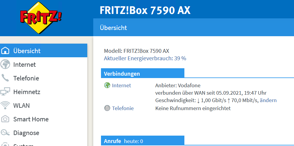

Hallo ich habe seit heute den Vodafone router im Bridge mode am laufen. Habe eine Fritzbox 7590 AX über wan angeschlossen. Ich habe den Speedtest gemacht und bekommen nur 50mb im download und 5mb im upload obwohl es 1000/50 sein sollten. Wan und Lan ports sind ja 1GBit tauglich. Sollte also nicht daran liegen. Laut speedtest kommen aber fast 1000 mb bei mir an dem Vodafone Router an. Reset am Vodafone router auch schon durchgeführt. Bitte um Hilfe.
Gruß Alex
mit was für einem Gerät hast du den Speedtest durchgeführt und war das Gerät über ein Lankabel direkt an die 7590 angeschlossen?
Hallo
Der Speedtest wurde über die Vodafone Speeddtestseite durchgeführt. Dabei war das Laptop mit LAN Kabel mit dem Router verbunden. Ich habe diesen Router anschließen müssen weil ich viel beruflich unterwegs bin und von außen auf meine Dreambox zugreifen will um Aufnahmen zu laden. Dafür muss ich ja dyndns einrichten was mit der Vodafone Kabel Box nicht geht. Ich lade gerade eine Aufnahme von der  Dreambox mit dem Speed von 500 KB. Die Dreambox ist über LAN direkt mit der Fritzbox verbunden.
Gruß Alex
werden vernüftige CAT6 oder CAT7 Lankabel verwendet?
vielleicht auch die Vodafone Station nochmal mit einer Büroklammer zurücksetzen,
dazu Reset für mindestens 20 Sekunden gedrückt halten und anschließend ca 5 Minuten warten
Danke für den Tip. Ich werde es prüfen lassen.  Aber wenn es auch falsche Kabel sind sollte doch trotzdem mindestens 100mb/100mb durchgehen oder nicht? Würde Cat 8 dann auch gehen? Wenn schon den schon
Gruß Alex
