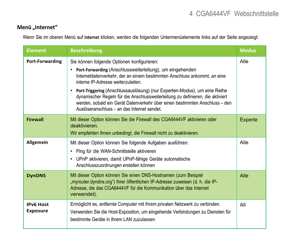

2) Ich möchte gewisse Ports am Router freigeben, was bei der Vodafone Station auch nicht möglich ist.
Frage 3: Wäre dies dann auch mit der Fritzbox 6660 möglich (indem ich mein myFritz Zugang dafür verwende), oder wird das von Vodafone gesperrt?

Inzwischen habe ich ausgiebig die Konstellation Vodafone Station CGA6444VF > Asus Router RT-AC68U getestet.
Eine weitere Telefonnummer vermisse ich nicht mehr, nachdem ich mir einen DECT-Repeater zugelegt habe.
Bleibt also nur noch das Problem "Portfreigabe" und "VPN":
Ich wiederhole mal den Stand der Dinge hierzu - nachzulesen in den Beiträgen oben.
- Die IPv6 Portfreigaben der Vodafone Station CGA6444VF funktionieren nicht.
- Um die Vodafone Station CGA6444VF in den Bridge Mode zu versetzen benötigt man den Power Upload Option, die 2,99 € / Monat kostet.
- Beim Red Internet & Phone 100 Cable Basistarif BW kann man die Power Upload Option nicht dazu buchen.
- Der Tausch der Vodafone Station CGA6444VF gegen eine Fritzbox Cable 6660 bringt in Sachen VPN nichts, da dies via MyFritz wegen IPv6 nicht funktioniert (kann wohl ausnahmsweise mal Vodafone nichst dafür).

Ich fasse zusammen:
Wenn man mit dem Internetanschluss "Red Internet & Phone 100 Cable Basistarif BW" ein klein wenig mehr als nur Surfen, Streamen oder einen Webservice nutzen möchte, dann geht das eigentlich nur mit einer Firtzbox Cable 6660.
Andere DOCSIS-fähige Modems/Router <200 € findet man ja auch nicht.
Die Vodafone-Station CGA6444VF hat laut BA angeblich meine gewünschten Festures:
... aber irgendwie dann doch nicht. 😞
