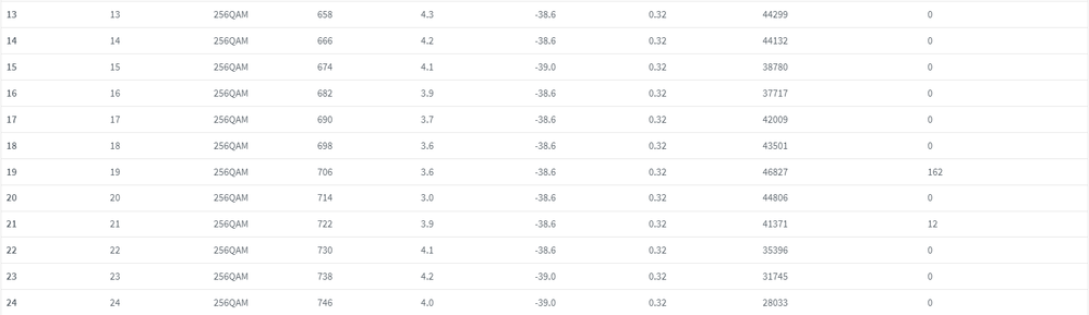

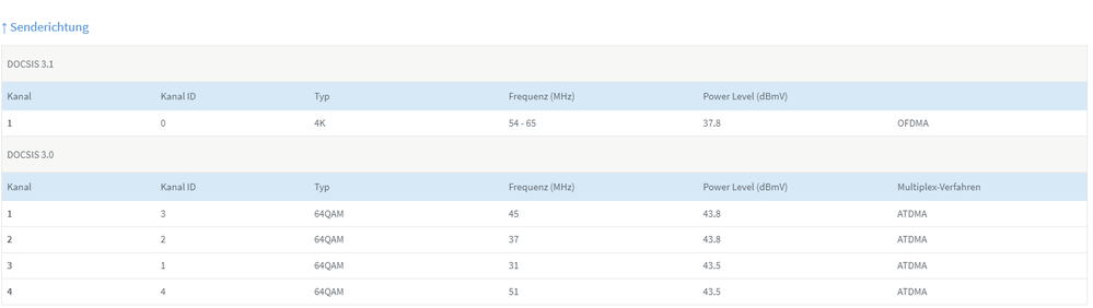

Sorry bin ein neuling hier.. zum Anhang

  • Beginn und Zeitraum der Störung (z.B: seit Anfang April; nur am Abend)Seit ende Mai in oben beschriebenen Muste1
