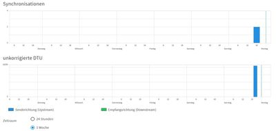

Seit Anfang März habe ich jedoch an meinem aktuellen Wohnort (PLZ 65xxx) massive Schwierigkeiten: Die DSL‑Verbindung verliert regelmäßig die Synchronisation. Ich nutze seit Sommer 2024 an einem VDSL‑100‑Anschluss eine gebrauchte FRITZ!Box 7530 mit FRITZ!OS 8.21. Allein im März kam es zu 30 DSL‑Neusynchronisierungen. Zuvor lief die Box teilweise sechs Monate und länger absolut stabil – abgesehen von Updates oder gelegentlichen manuellen Neustarts. Aktuell treten täglich ein bis zwei Abbrüche auf, bevorzugt natürlich dann, wenn man sie am wenigsten gebrauchen kann, etwa im Home Office.

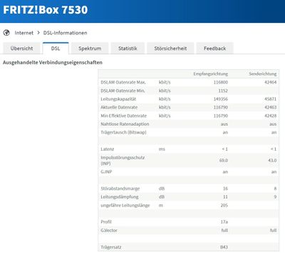

wie sehen die DSL Werte aus ?
zu finden unter:  Internet >> DSL-Informationen >> DSL

Ich würde gerne Screenshots hochladen, aber der Editor sagt, dass ich das nicht darf, weil der Dateityp .jpg oder .png nicht unterstützt wird.
das hatten andere auch schon
probiere mal einen anderen Browser
Amüsement deluxe: Über "Durchsuchen und hochladen" hat es nicht funktioniert. Per Drag&Drop ins Textfeld dann doch.

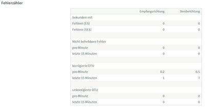

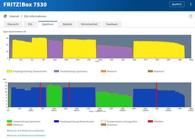

die Leitung sieht m.E. OK aus
ich würde es mal mit einem neuen Netzteil probieren

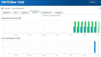

Okay, darauf wäre ich nicht gekommen. Denn, die Neu-Synchronisierungen passieren völlig willkürlich. Gestern innerhalb von 10-15 Minuten, heute in weniger als einer Stunde.
