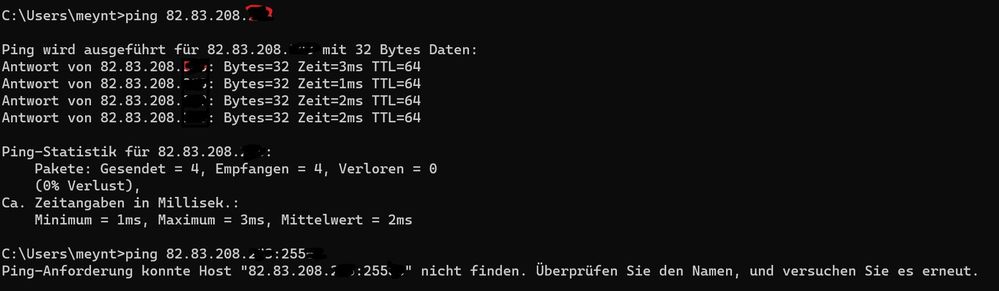

ich kann keine Ports erreichen, egal welchen ich einstelle. Ich habe eine IPv4 aber keine IPv6. dynDNS wurde eingerichtet wodurch der Router erreichbar ist aber nicht darüber + Port.
Ein Ping erreicht den PC nur wenn man nicht den Port nimmt.

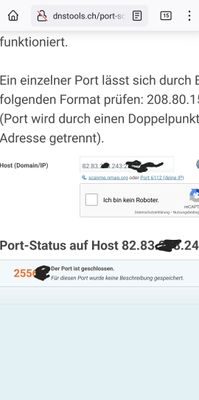

Du kannst einen Port nicht anpingen und ein Portscan macht man von außen:
http://www.dnstools.ch/port-scanner.html
Nachricht enthält ein Bild
 die Website hatte ich tatsächlich auch schon probiert, ich hänge das Bild mit an, eben nochmal getestet.
