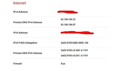

und du bist sicher, dass im Webinterface der VF Station unter Status nicht von DS Lite steht?

so sieht das bei mir aus:

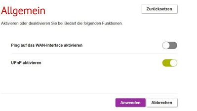

 ich interpretiere das als nicht DSLite. meine forwarding rule ist die aus dem eröffnungspost und UPnP ist auch aktiviert:

UPnP solltest du ausschalten
