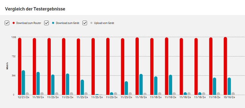

Das mein Dell-PC am LAN, mein Dell-Laptop am WLAN, mein Samsung-A55 alle nur ~ 500 MBit/s erreichen, bis vor 2 Monaten aber auch 900 MBit/s und mehr erreicht hatten, ist unerheblich. Ebenso irrelevant sind die Messungen mit dem Vodafone-Speedtest über die letzen 2 Monate:
Es ist wie es ist. Da bleibt nur das Thema "Auslastung" und da wird sich Anfang nächsten Jahres, wenn das verlegte Glasfaser aktiv wird, deutlich etwas ändern.
