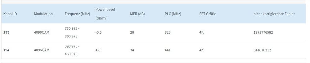

Messungen der Bandbreite ergeben 40-50% der Sollleistung (1 GBit). Darum habe ich mir die "Kabelinformationen" angesehen.
Am 30.11. habe ich ein Ticket geöffnet. Die Anzahl der "nicht korrigierbaren Fehler" ist 9 bzw. 10 stellig.

Einmal für Dich zur Erklärung. Es ist folgendermaßen; An Deiner Adresse sind die Kabel-Leitungen überlastet. Das bedeutet, dass zu viele Kunden an dem Hauptverteiler des Kabelinternets hängen. Dieser muss also gesplitted bzw. aufgeteilt werden. Bis diese Tiefbauarbeiten anfangen können, müssen etliche Genehmigungen der Stadt eingeholt werden.

Wie kann das sein, wenn die Verbindung zwischen Vodafone-Server und meinem Router die volle Bandbreite anzeigt?

Bei einer Auslastung (je nachdem, was betroffen ist) kann dennoch die max. Bandbreite ankommen. Das ist sehr unterschiedlich, je nachdem, ob der Download, oder der Upload betroffen ist und zu welchen Uhrzeiten.
