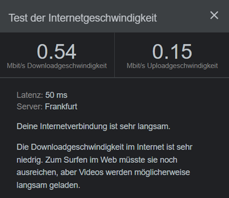

Vielleicht hab ich mich falsch ausgedrückt. Die Vodafone Station hat eine Verbinung ins Internet aufgebaut, allerdings ist die Bandbreite grottig - s. Screenshot.
Zwischenzeitlich hab ich den VF Speedtest laufen lassen, mit einem ähnlichen Resultat und der Entschuldigung (result page). dass VF sein Bestes gebe, um die Unannehmlichkeiten zu beseitigen.
Bist Du Dir sicher, dass die Station noch nicht aktiviert ist ? und wenn ja, weshalb wissen das die Leute in der Hotline und Technik nicht ?
BItte um Nachsicht, aber ich will hier keine Experimente mehr machen, sondern nur annähernd die zugesicherte Leistung erhalten. unter 10% sind da deutlich zu wenig.

im VF West Gebiet gibt es mit nicht freigeschalteten Geräten eine "Basis-Versorgung" mit der von dir gemessen Bandbreite. Btw. wäre mal interessant, wen VF West bei einem Urheberrechtsverstoß mit solch einem Anschluss heranzieht ![]()
Dein Tarif dürfte dir auch im ausgeloggten Zustand nicht im Speedtest angezeigt werden: https://speedtest.vodafone.de/result
Lösung: Vertragshotline anrufen und um Aktivierung des neuen Kabelrouters bitten.

Die Connect Box wechselt in die "Basis-Versorgung" und bekommt die Bandbreite, welche du gerade mit der VF Station erreichst.
