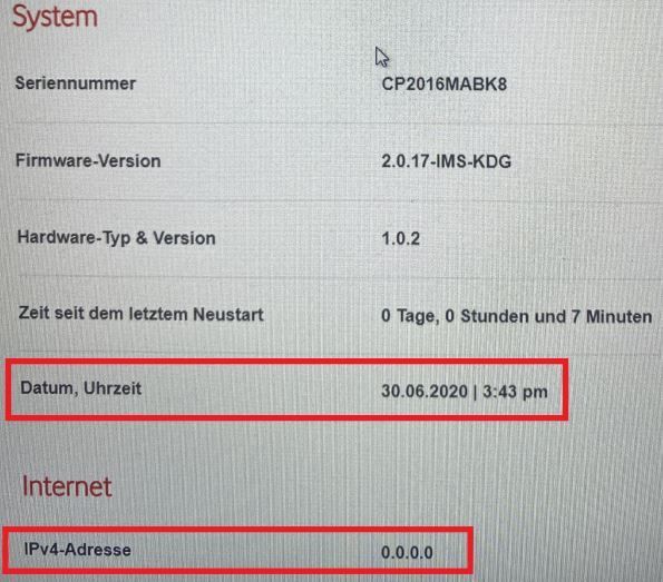

Ich bin deiner Anweisung gefolgt und habe nochmals den Bridgemodus eingeschaltet. Anschließend einen Reset wie von dir beschrieben durchgeführt. Leider ohne Erfolg.
Interessant war aber, dass sich nach Einstellen des Bridgemodus und schließendem Reset der VF Station das Datum und die Uhrzeit nicht aktualisiert haben (siehe Bild). Meine Erwartung wäre gewesen, dass die Station Datum/Uhrzeit  automatisch nach einem Reset beim Zeitserver aktualisiert. Auch kann man auf dem Bild sehen, dass keine IPV4-Adresse ermittelt werden konnte.
Nachdem ich dann wieder den Bridgemodus deaktiviert hatte, funktionierte der Zugriff auf Internet wieder (natürlich ohne meinen Synology Router) und auch Datum/Uhrzeit waren wieder synchron, was man auf dem zweiten Bild sehen kann.
Im BM bekommt meine Station einfach keinen Zugriff aufs Internet hin.
BM ein, nach Reset --> keine SynchronisationNach BM ein und Reset, BM wieder aus --> mit Zeitserver synchronis.iert
Die Firmwareversion ist auf den Bildern zu sehen.
