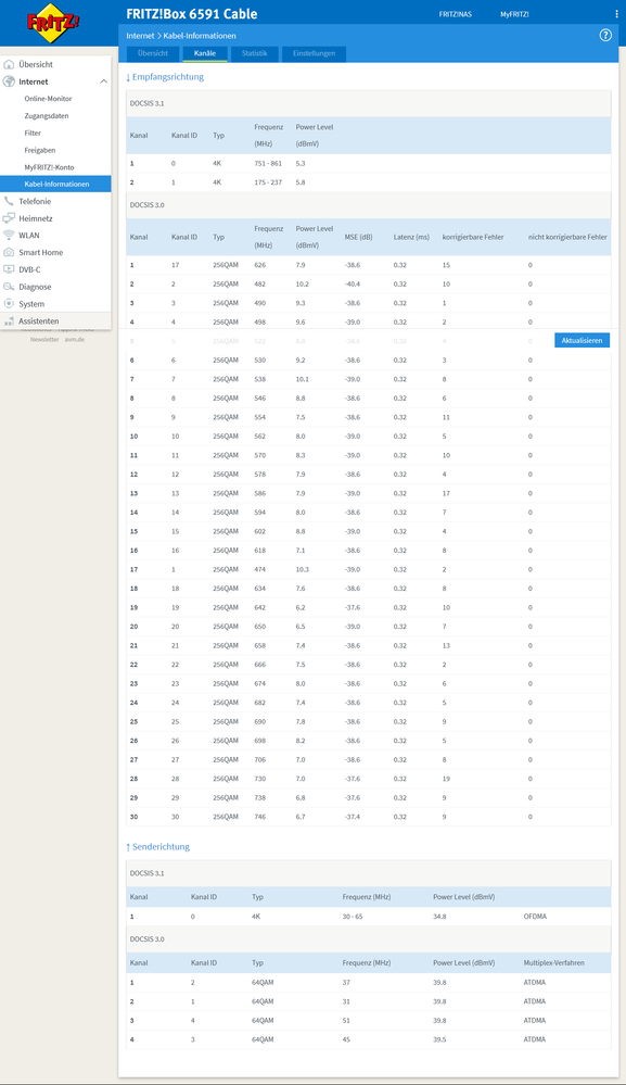

als der Vodafone Techniker hier war um meine Anlage in Betrieb zu nehmen habe ich ihn die Multimediadose an einer gut erreichbaren Stelle anschließen lassen. Es hat auch alles funktioniert und die vollen 1000Mbit kamen an.

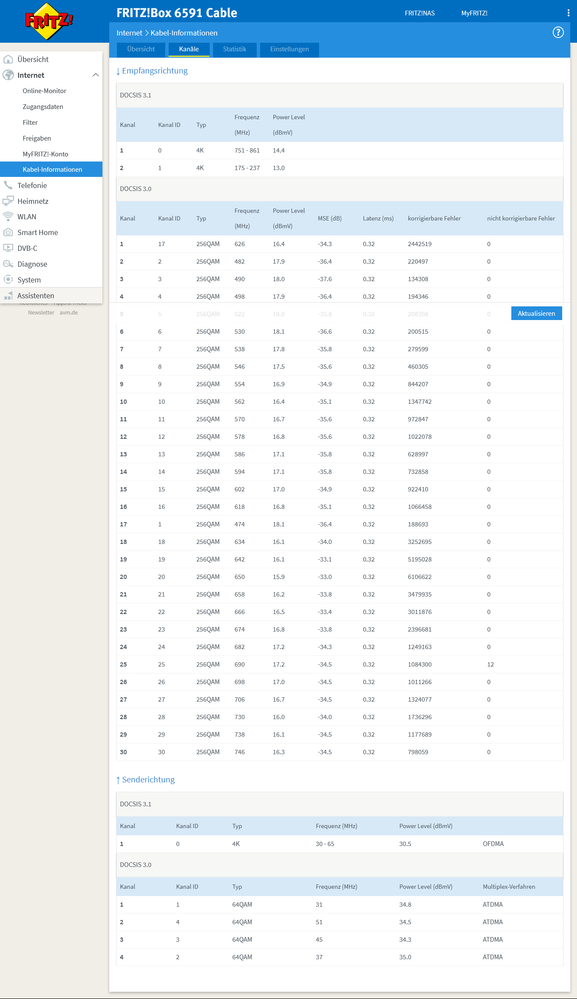

Nun möchte ich die Fritzbox allerdings doch an einer anderen Dose betreiben, da diese mit dem LAN besser erreichbar ist. Ich habe also die Kabel-Werte aus der Fritzbox ausgelesen, die Fritzbox dann an der neuen Dose angeschlossen und die Werte wieder gemessen.
Könnt ihr mir nun sagen ob die Werte auch an der neuen Dose ok sind? Oder muss ich einen Techniker kommen lassen, um das zu erledigen?
Neue Dose:
Alte Dose:

für BaWü sind die Werte an der neuen Dose schlecht. Bedeutet, der Downstream ist zu hoch und der Upstream ist sehr niedrig. Upstream TX sollte bei anfang 40dB sein, der Downstream RX unter 12 aber über 0dB bei Docsis 3.0
VF Servicetechniker LKR HD und KA

Heißt das, dass die Werte an der alten Dose besser waren? Dort gehen sie ja deutlich in die Richtung die du sagtest.
Kann ich etwas tun, dass die Werte an der neuen Dose besser werden oder bleibt mir nur die Wahl zwischen alter Dose und Technikerbesuch?
Du selbst wirst da nichts ausrichten können. Meld einfach eine Störung und gut ist. Dann kommt ein Techniker raus und pegelt die Anlage richtig ein.
