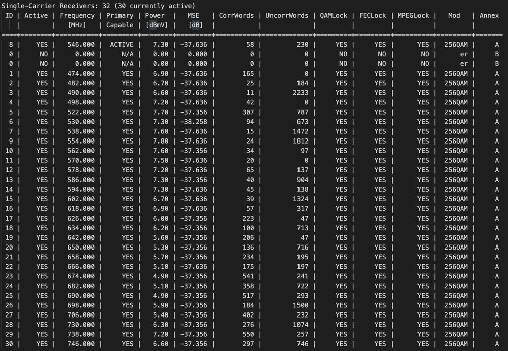

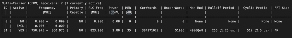

Na, dann zeig doch mal deine Signalwerte!
Aber gerne doch:
Here we go Smiley (Zunge)
Bildschirm­foto 2022-11-17 um 20.01.01.pngBildschirm­foto small.jpgBildschirm­foto 2022-11-17 um 20.03.33.png
Deine Werte sind soweit in Ordnung.
Oder sehen die nicht immer so aus?
