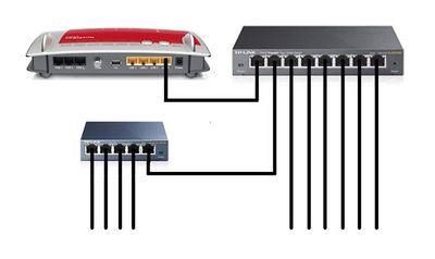

Nimm deine eigene FritzBox (nicht Leihgerät) und dann könnte man auch telefonieren und ...
... am 2,5 GBit-Port der FB 'nen Switch verwenden mit 8x2,5 GBit-Ports.
