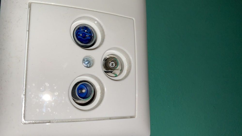

Hey zusammen und zwar habe ich eine Frage zum Anschließen meines Kabel Routers. Es sollte eigentlich laut Anleitung an der Dose ein F-Anschluss sein (mit Gewinde) wie am Router nur besitze ich diesen nicht an der Dose. Vielleicht hat ja jemand bissl mehr Ahnung und kann mir sagen ob ich noch einen Adapter brauche und für welchen der 3 Anschlüsse. Ich hänge mal ein Bild von der Dose an

Rufe am besten bei der 0800 278 7000 an und sage, dass die Selbstinstallation fehlgeschlagen ist, dann kommt ein Techniker vorbei, der dir dann die richtige Dose einbaut.

Es muss nicht unbedingt Gewinde dran sein, das Kabel was Vodafone mit liefert hat auch keine Gewinde dran. Es wert einfach reingesteckt. Schlisse einfach Router an, und dann siehst du ob es die richtige dose ist. Das ist doch ein Kabel Anschluss?
PS. Schließe an den rechten Anschluss an.

Das sieht nach Astro WICLICK-Dose aus. Du benötigst also ein Modem-Anschlußkabel für WICLICK-Dosen, oder alternativ ne andere MMD mit F-Anschluß.

Würde auch behaupten es ist ein wiclic Anschluss, es gibt da Adapter, aber ich würde mir durch VF eine aktuelle MMd einsetzen lassen.
