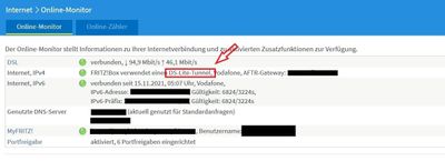

Bekomme einfach keine Internet Verbindung hin. FRITZ!Box mit MIC funktioniert ohne Probleme.
Habe erstmal nur einen Deco am Vodafone Modem angeschlossen. Das Netz ist allerdings von der Telekom. Modem wurde über den Telekom-Link aktiviert (sonst würde die FB ja auch nicht funktionieren). Verbindungstyp pppoe eingestellt und die Zugangsdaten aus dem Vodafone-Brief eingetragen. VLAN ID 7 und 132 ausprobiert. Was fehlt noch?

Höchstwahrscheinlich die fehlende Unterstützung des Gerätes für DualStack-Lite.
Im Menü für den Verbindungstyp wird DS-Lite zur Auswahl angeboten (Deco App). Deswegen gehe ich davon aus, dass es nicht daran liegt. Und wieso sollte das überhaupt ein Problem darstellen, wenn ich pppoe einstelle? Kenne mich da leider null aus.

Hi,
ich weiß, ist etwas aufwendig 😕 Kannst du die Fritz!Box einmal nicht via MIC, sondern mit den manuellen Zugangsdaten einrichten und prüfen, ob diese dort funktionieren?
Kannst du in dem Zuge dann auch prüfen, ob dein Anschluss auf DS-lite läuft?
