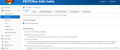

nach der Aktivierung von Dual Stack über den Support erscheint auf der Fritzbox das Menü für die Bridge Ports

Als ich seinerzeit vor gut 10 Jahren die Bridge aktiviert habe, bin ich prinzipiell dem Weg auf dem Video ganz unten gefolgt.
Genau wie RobertP geschrieben hat - der Zusatzmenüpunkt erscheint nach der Freischaltung und Neustart der FB:

Ah okay das klingt ja viel einfacher als gedacht! Und das ganze stimmt auch so für Ex-Unitymedia, NRW?
Ja, die Option für den Bridge-Port in der Fritz!Box erscheint dann automatisch, sobald Vodafone Dual Stack für deinen Vertrag freigeschaltet hat.
