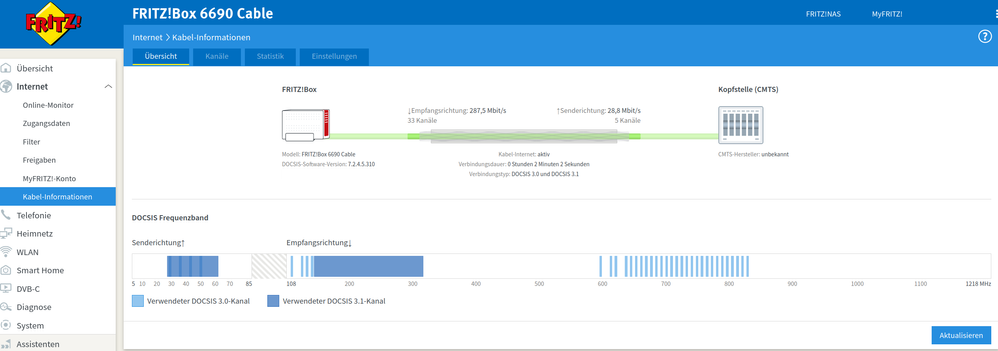

Hallo ,ich möchte mich nochmal hier drauf melden...
https://forum.vodafone.de/t5/Internet-Geräte/Gekaufte-FritzBox-6690-Cable-kann-nicht-aktiviert-werde...

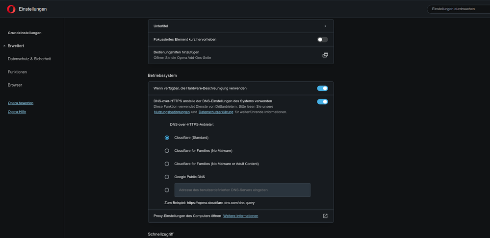

vlt.hilft es ja,dem einen oder anderen. Ich habe in meinem Opera Browser die DNS-over-HTTPS Einstellung geändert ,siehe Foto und beim Aufruf der FB baute sich die Aktivierungsseite auf.Beim ersten Mal gab es einen Fehler beim Aktivieren,beim zweiten Mal war meine FB aktiviert .Den Neustart der FB musste ich über den Firefox Browser machen und ab da war alles wieder gut. Das Ticket bei der Bundesnetzagentur habe ich natürlich sofort gelöscht.
Ich danke euch nochmal für die etlichen Hilfestellungen
Gruß alzmann

Ist das Aktivierungsportal neuerdings auch bei Verwendung fremder DNS Server erreichbar?
Es hieß doch immer, dass die Seite nur von den Vodafone DNS Servern aufgelöst wird.
Vielleicht ist der Grund, dass die Aktivierung heute endlich funktioniert hat auch ein ganz anderer und hat mit den Browser Einstellungen nichts zu tun gehabt.
Das kann ich nicht beurteilen ,habe es erst nochmal auf dem üblichen Weg versucht und da funktionierte es nicht ,kann natürlich sein,das zeitgleich was geändert wurde, aber das kann ich dir nicht beantworten.

kabelmodemaktivieren.vodafone.de wird jetzt auch über externe DNS Server aufgelöst, was die Aktivierung in Zukunft sicher vereinfacht  😉
getestet wurde Cloudflare, Quad9 und Google
Hi,
dies ist meines Wissens schon länger der Fall und meines Erachtens ziemlich unnütz seitens Vodafone, dies als öffentlichen DNS Eintrag anzulegen. Im Provsionierungsnetz funktionieren nur die Vodafone DNS Server (in meinem Fall 10.16.128.10 bzw. .20). Andere DNS Server können nicht befragt werden, da diese gesperrt sind.
Ich hätte somit diesen Eintrag maximal auf den DNS Servern im Provisionierungsnetz gesetzt.
Ich vermute, dass hier etwas an den DNS Einstellungen verbogen war/ist und durch den Fallback des Opera Browsers bei Nichterreichen der DoH Server es wieder "gerade" gebogen wurde: https://blogs.opera.com/desktop/2019/09/opera-65-0-3430-0-developer-update/ (nach "DoH" im Artikel suchen)
