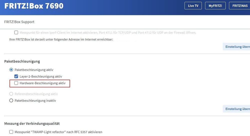

Ich möchte hier mal eine Info reinstellen über einen derzeitigen Bug bei der Fritzbox 7690 in Verbindung mit einem Modem und angeschlossen über WAN.
Seit der Firmware Beta 8.10 tritt bei der 7690 das Problem auf, das es zu Geschwindigkeitsverlusten kommt. Der Grund liegt an der Hardwarebeschleunigung. Der Bug ist auch in der aktuellen Firmware 8.20 und der neuen Beta 8.24 vorhanden.
Abhilfe schafft da, das man die Hardwarebeschleunigung deaktiviert. Diese ist etwas versteckt. Man findet diese unter Hilfe und Info, nach unten Scrollen - FritzBox Support.
Nach dem deaktivieren, ist das Problem erstmal behoben. Aber, bei jedem Neustart oder Stromausfall, wird die Hardwarebeschleunigung wieder aktiviert.
Das Problem ist bei einem direkten DSL Anschluss nicht vorhanden. Es betrifft nur Boxen die per WAN angeschlossen sind. Es betrifft auch nicht Boxen die noch mit der Firmware 8.02 laufen!!
