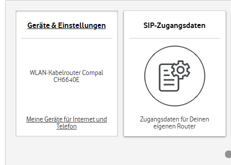

Nein, habe ich mit diesen Daten versucht einzurichten es geht nicht, außerdem ist der Uralt Router registriert was ich bereits schrieb, er steht wie im Bild gezeigt im Kundenportal bei mir! Und ich bin mit der FritzBox im Internet unterwegs, außerdem was man mir sagte ich solle 24 Stunden warten, auf was? Und, ich kann im Portal auch kein Neus SIP-Kennwort erstellen.
Uralt Router der nicht angeschlossen ist...!Uralt Router der nicht angeschlossen ist...!

Das SIP-Passwort, keinen blassen schimmer, auf jeden Fall einige Jahre! Ach so, der Aktivierungscode ist exakt 2 Jahre alt. Aber wie beschrieben, im Portal versuche ich seit gestern eines zu erzeugen, es geht nicht, ich vermute weil auch der nicht angeschlossene Router im System steht und nicht meine genutzte FritzBox! Es ist echt der Hammer was einem der technische Kundendienst gestern erzählt hat, schreiben sich die CM-MAC von der Fritz auf und sagen mir in 24 wäre mein Problem gelöst, was für eine *piep* läuft da ab? Ich werde jetzt die Leihbox anschließen wie @Hermes1 es geschrieben hat und noch einmal so versuchen.
Als kleine Anmerkung, wahrscheinlich wird VF die Leihbox, wenn Du jetzt deine eigene Fritzbox wieder aktiviert hast, zurück haben wollen.
Was im Kundencenter angezeigt wird, ist nicht so relevant.
