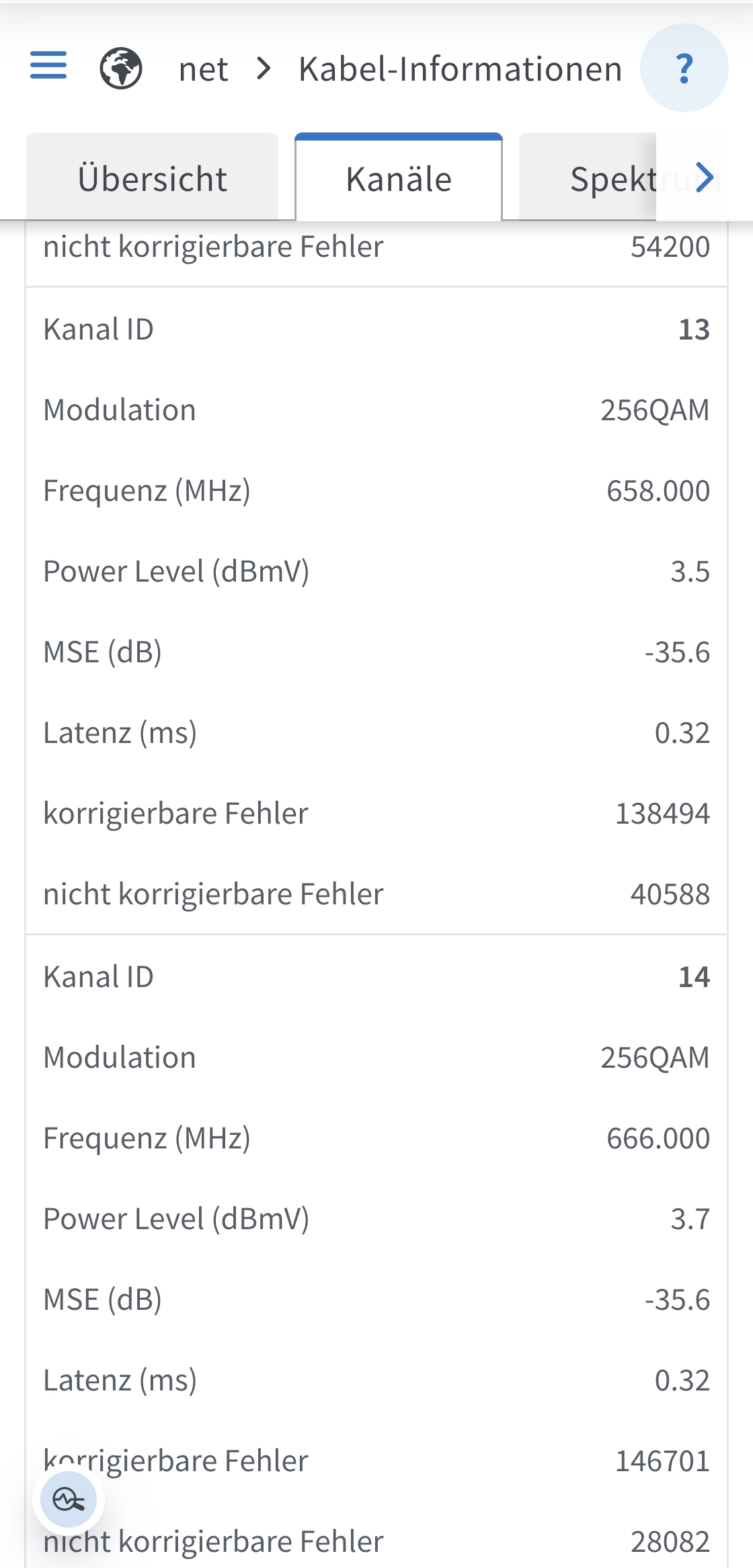

Recep71
Hier mal die Werte, falls jemand damit was anfangen kann.
Screenshots nicht vom Handy aus machen

Menne99
Giga-Genie
Giga-Genie
poste alle Pegel aber nicht vom Handy, mach ein Foto vom Bildschirm! So kann das keiner lesen!
Der glubb is a Depp
Hallo @Recep71 ,
nutze das Snipping Tool von Windows, damit kannst du einen Screenshot erstellen.
Gruß Hermes1
