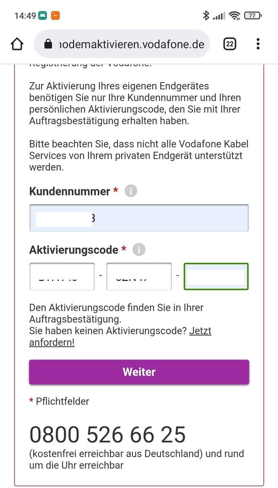

ich habe die Fritz!Box 6660 (Freies Fremdgerät) von einem Bekannten abgekauft und versuche diese seit Samstag zu aktivieren.
Ich komme auf das Aktivierungsportal und gebe Kundennr. und Aktivierungscode ein. Dann werde ich weitergeleitet zur Seite mit der MAC-Adresse des Gerätes. Dann erhalte ich die Fehlermeldung:

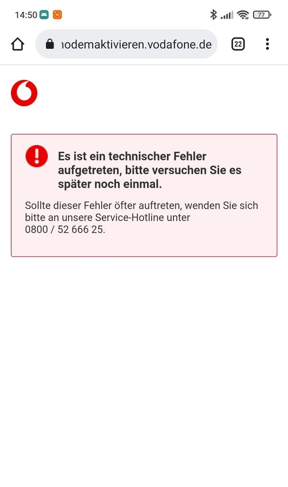

"Es ist ein technischer Fehler aufgetreten, bitte versuchen Sie es später noch einmal. "

3) Fritz!Box Einrichtung bis zur Internet Einrichtung durchgeführt. Das Gerät erhält ein Kabelsignal und fordert mich auf, auf "kabelmodem.aktivieren.de" zur Freischaltung zu gehen
4) auf Kabelmodem.aktivieren.de --> Eingabe Kundennr. + Freischaltcode

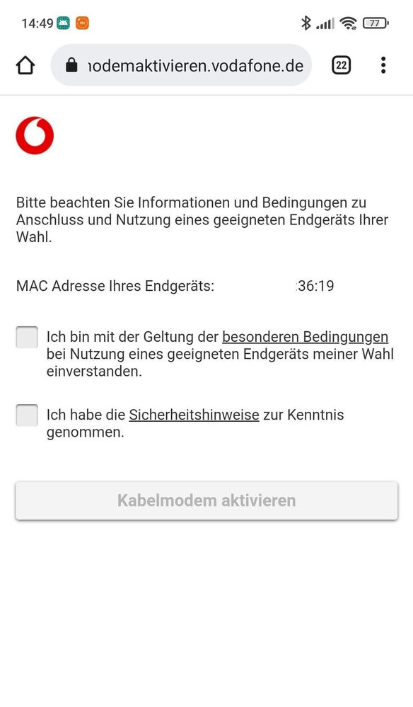

5) auf Folgeseite --> Mac Adresse geprüft + Häckchen gesetzt
6) auf Folgeseite "Es ist ein technischer Fehler aufgetreten"
Ich habe die Screenshots angehängt. (Daten anonymisiert)

Ich habe die Screenshots der Aktivierungsseiten3.jpg angehängt

Die Box ist immer noch auf Deinen Bekannten registriert. Daher bekommst Du die Fehlermeldung.
Dein Bekannter hätte nur mal unser Gerät anschließen müssen.
Ich habe es intern weiter gegeben, damit die Box gelöscht wird.
Grüße Moni

Kann es sein, dass die Box noch auf den Vorbesitzer aktiviert ist?
Dazu müsste er das Leihgerät kurz angeschlossen haben, um die Mac Adresse der Box zu entfernen.
Grüße Moni

es kann manchmal 1-2 tage dauern, probiere einfach heute Abend eine erneute Aktivierung der Box.
Eine Mitteilung gibt es dazu nicht.
Jana
Hallo Jana,
es funktioniert jetzt. Vielen Dank.
Matthias
