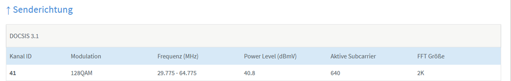

DOCSIS 3.1 in Senderichtung habe ich mit angefügt, wird aber leider etwas blöd reinkopiert, aber hier nochmal:
Rückweg muss ich noch etwas feinjustieren, aber aktuell läuft zumindest seit ein paar Stunden mal alles ohne Probleme und Telefonie funktioniert wieder.
Kurtler
Ja, passt so weit. Wie gesagt, beobachte mal die 16QAM, ob die noch weiter runtergehen oder auch die anderen zwei, die derzeit auf 64QAM laufen.
Ja, vorher waren die Werte ja teilweise völlig daneben.
Die 64QAM der DS Kanäle sollten so um die MSE 35 sein, die 256QAM um die 40.
Gruß Kurt
