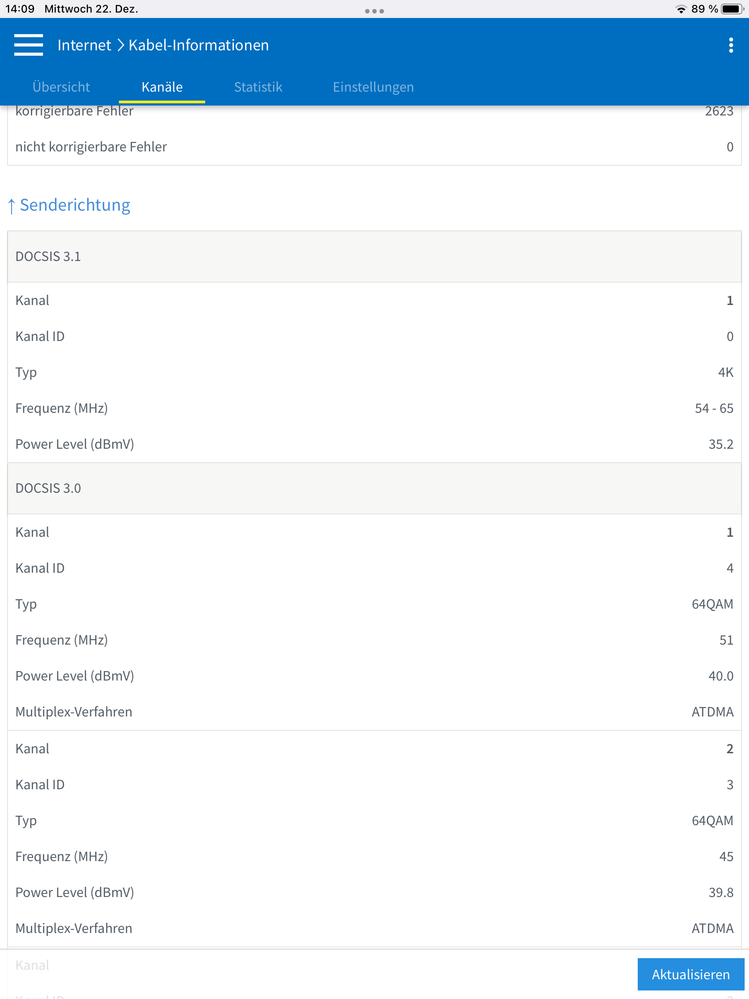

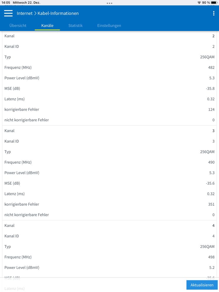

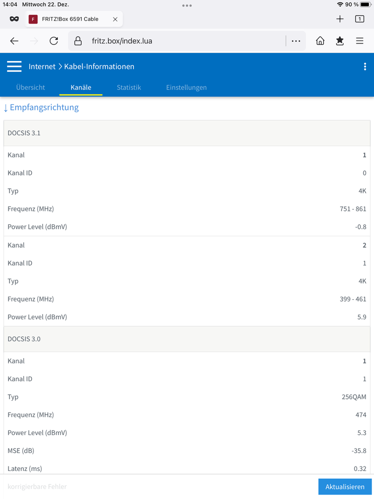

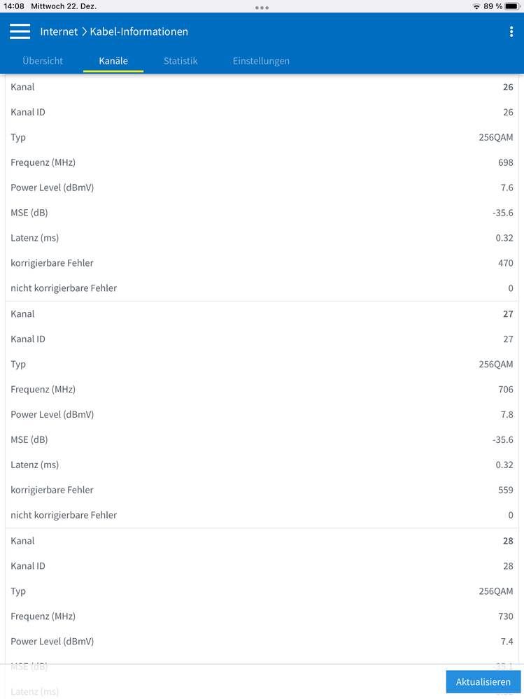

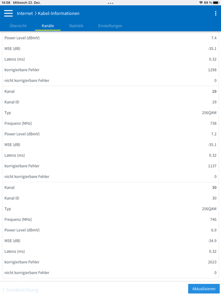

poste mal Screenshots von der Fritzbox
- Internet > Kabel-Informationen > Kanäle
Hallo Robert,
da ich mit dem Firmenlaptop nicht auf die fritz.box kommt, die Screens mit dem iPad.
Guten Morgen,
Wie sehen die Werte aus?
Mfg Martin
auch wenn es schwer lesbar ist, sehen die Werte OK aus
über die IP der Fritzbox (192.168.178.1) wärst du auch mit dem Firmenlaptop drauf gekommen
welches Fritz!OS ist mittlerweile installiert?
