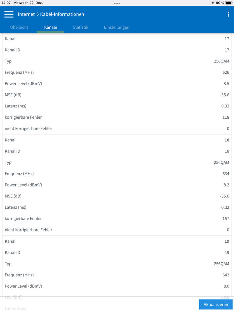

am 22.12.2021 12:59
poste mal Screenshots von der Fritzbox
- Internet > Kabel-Informationen > Kanäle
am 22.12.2021 14:40
Hallo Robert,
da ich mit dem Firmenlaptop nicht auf die fritz.box kommt, die Screens mit dem iPad.
am 24.12.2021 08:59
Guten Morgen,
Wie sehen die Werte aus?
Mfg Martin
am 24.12.2021 09:42
auch wenn es schwer lesbar ist, sehen die Werte OK aus
über die IP der Fritzbox (192.168.178.1) wärst du auch mit dem Firmenlaptop drauf gekommen
welches Fritz!OS ist mittlerweile installiert?
