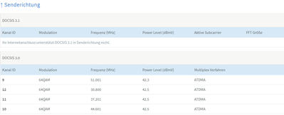

Die Signalpegel sind so weit in Ordnung. Was dir fehlt, ist der DOCSIS 3.1 in Senderichtung.

Kann der Fehler in Senderichtung dann auch der Grund für die Verbindungsabbrüche sein?
Das funktioniert ja dann auch der eingehende Datenstrom nicht mehr.

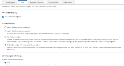

Ah, an mancher Stelle wurde auch noch hiernach gefragt:
Stimmt hier alles so?

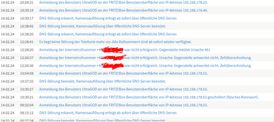

ich hab jetzt auch mal ins Protokoll geschaut. Da stehen folgende Einträge:
Besonders die Einträge mit den DNS Störungen finde ich doch sehr interessant 😮
Das Protokoll ist voll davon.
Im Upstream habe ich übrigens wieder DOCSIS 3.1 - war kurz nach dem obigen Post wieder da.

So, hier ein Nachtrag: über den Tag verteilt jetzt noch 2x Abbrüche, ca. 11.00 und 13.00.
Im Log steht jetzt nix mehr von DNS Fehlern sondern nur noch, dass eine der Telefonnummern nicht registriert werden kann, weil die Gegenstelle nicht antwortet.
