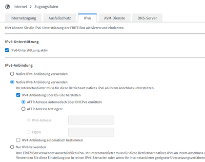

Wichtig ist auch, dass IPv6 aktiviert und DS-Lite ausgewählt ist.
Mit IPv4-only oder "native IPv4-Verbindung verwenden" kann KEINE PPPoE-Verbindung aufgebaut werden!
bei Einrichtung per MIC geschieht das meines Wissen nach automatsch
Das muss ich nachher mal wenn ich Zuhause bin prüfen. Vielen Dank schon mal für die Info. Ich melde mich ob da der Fehler war.

Einrichtung per MIC ging net, daher bin ich dann zur Einrichtung mit Benutzername über gegangen, bis dann auch ne Fehler kam. Beim MiC war glaube ich nur die Meldung abgebrochen wegen timeout oder sowas.
