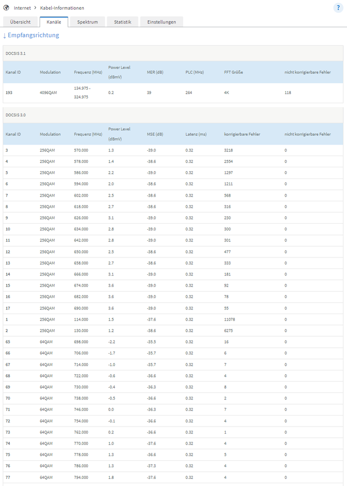

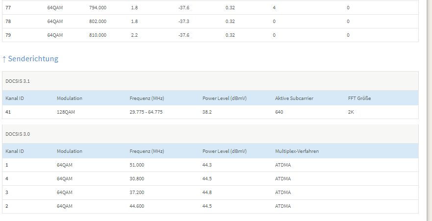

@ChristophWald92
Signalpegel posten
ChristophWald92
Ich werde die noch einmal posten wenn die Verbindung abbricht
die Pegel auf diesen Screenshots sind soweit in Ordnung
