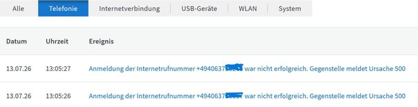

was steht denn im Ereignisprotokoll der Fritzbox?

Die Fehlermeldung in den Fritzbox Ereignissen waren die gemäß beigefügten Bildern.

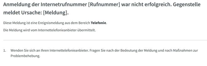

Bedeutung der Ursache 500:

die Fehlermeldungen haben nichts mit deinen Fritzfons zu tun, sondern doch mit den SIP Daten
daher würde ich als nächstes mal unter "Eigene Rufnummern" alle Nummern löschen und nach einem Neustart mit den SIP Daten neu einrichten
und wenn das auch nicht hilft die Fritzbox auf Werkseinstellungen zurücksetzen und komplett neu konfigurieren (dabei kein Backup einspielen)
