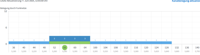

hast du mal andere WLan-Kanäle probiert, bzw. poste mal ein Bild deiner Kanäle
Siehe Anhang. Sind wohl auch häufiger Störungen oder "bevorrechtigte Nutzer" in der Nähe. Ich wohn hier leider im Wuppertaler norden auch genau über diversen An-/Ab-Flugrouten des Düsseldorfer und Dortmunder Flughafens. Manchmal (wie heute) alle 5 bis 6 Minuten Flugzeugtriebwerke hörbar .... ob das was damit zu tun hat?!?
stelle man das 5Ghz Netz auf einen Kanal zwischen 36 und 48 ein, diese Kanäle liegen außerhalb des für Flugradar reservierten Bereichs
