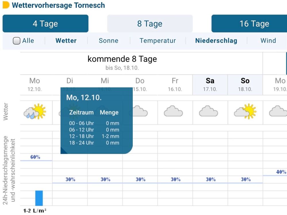

werde ich machen, nur laut Wetterradar sieht es mit Regen schlecht aus, höchstens noch Morgen noch ein wenig mit 60% und 1-2mL, aber nicht genug und ! die restlichen 16 Tage überhaupt nicht mehr, toll !
  • Das andere Problem mit einer gebrauchten 6591 erwerben ! Hatte ich schon mal erwähnt, was muss ich da beachten bei einer ohne Branding beachten ?48A84D90-0CFF-46DD-A77F-B21B5AC9493B.jpeg
