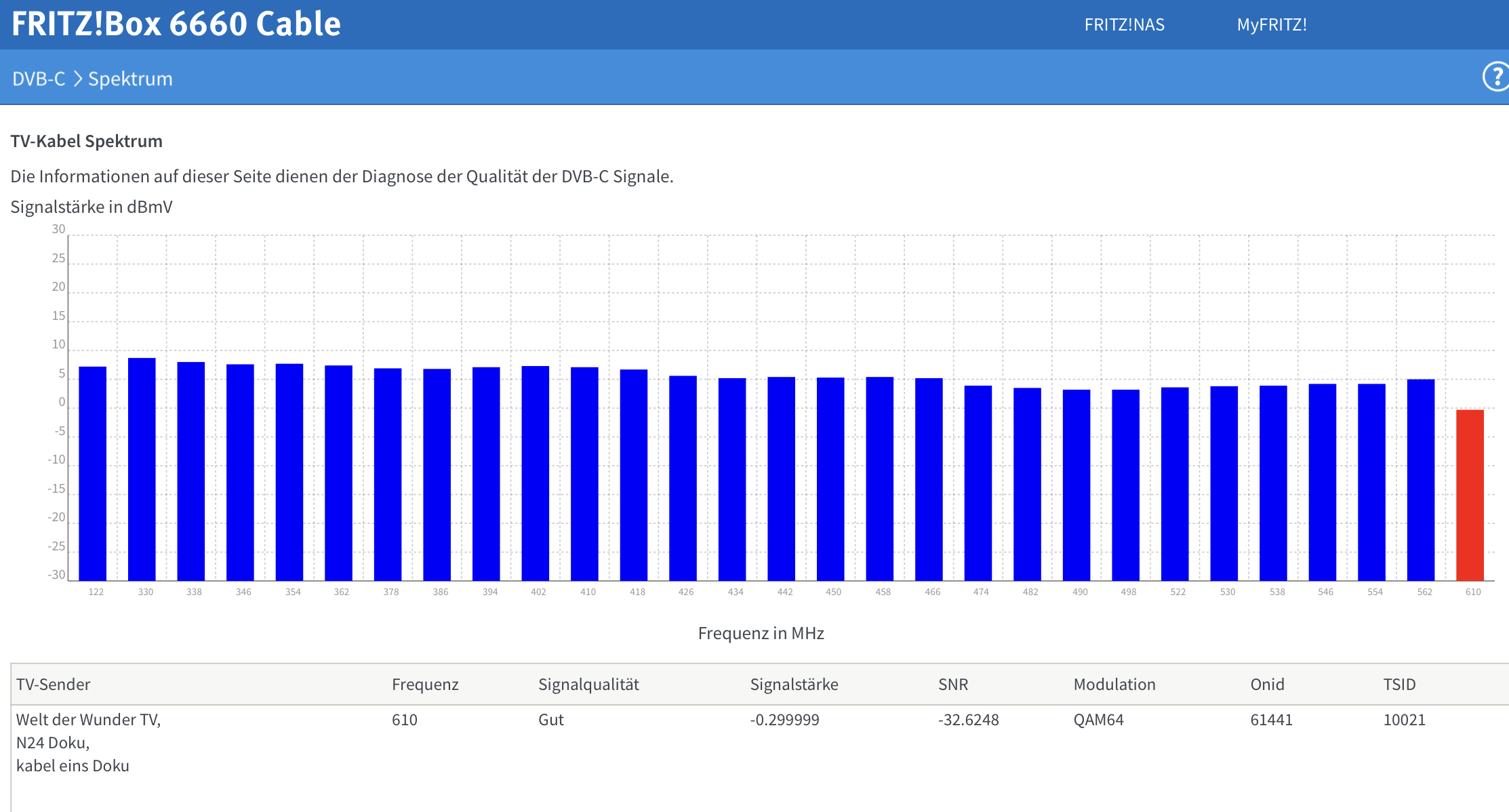

Atzu
Bild von soeben
Atzu
Bild wie gewünscht
Atzu
ich habe die kompletten 64 QAM Kanäle seit der Kanalümstellung alle verloren . Wie kann das sein ?
Hallo Atzu, bei den DVB-C Kanälen sieht soweit alles gut aus und da ist auch der 64QAM modulierte Kanal vorhanden. Wenn die Fritz-Box nur noch 17 Kanäle hat, dann müssen die vermutlich noch freigemacht werden, denn auch da hat es Veränderungen gegeben. Eigentlich liegen bei einer 1000 Leitung 32 DOCSIS 3.0 Kanäle an und bei aktivem DVB-C sollten es noch 28 Kanäle sein. Du solltest die Fritz-Box in den nächsten Tagen noch eimal vom Strom nehmen. Nach dem Neustart könnten dann wieder mehr Kanäle mit weniger Fehler vorhanden sein. Da Du auch einen DOCSIS 3.1 Kanal hast, könnte der Speed von 1000 Mbit/s auch noch bei nur 17 Kanälen erreicht werden. Normal ist das aber nicht.
