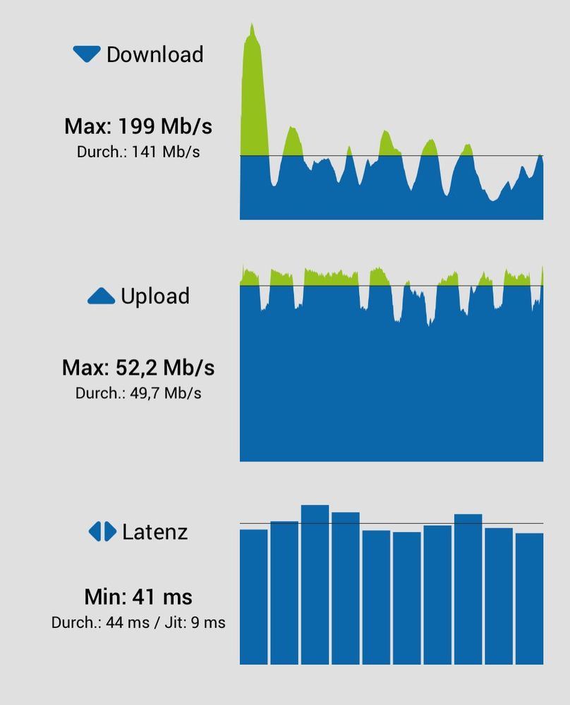

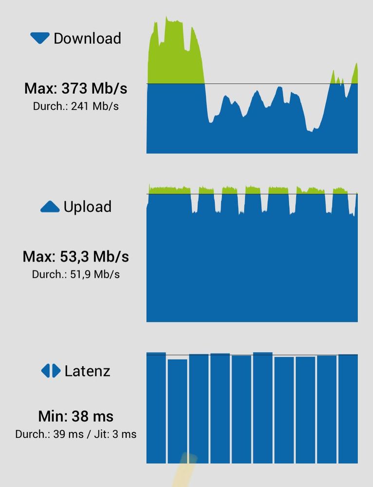

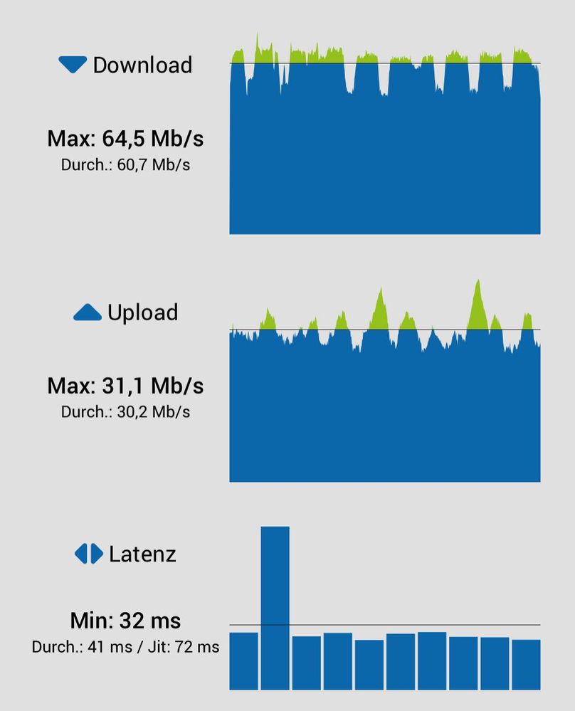

  1. 4FF049D7-F709-4546-B869-8C97FA1F0A49.jpeg905BF534-868D-4BA2-A82A-2A24E497BACF.jpeg7FBED5E3-0165-4110-A085-263AD521C3D8.jpegwie man sieht alle gemessen in 5 Minuten Abständen von 22 Uhr bis 22:30 Uhr heute , klar ist das unter Wifi und das iPad ist 50 cm vom Router entfernt. Es schaft max knapp 500 Mbit wenn es läuft. Was aber das schlimme ist es Fällt kontinuierlich in kurzer Zeit, und das auf einmal ohne Veränderungen im Haus an Strom oder anderen ekektrischen Geräten und der Abfall der Leistung dann immer bis auf 10% zurück im Download. Das ist unter LAN das gleiche Verhältnis und war auch schon unter den anderen Tarifen so ob 100 oder 200 und jetzt 1000 Leitung. Für mich eine klare Segmentstörung !  Ich kann mich Erinnern, das mal einer draussen wegen Kabel gebuddelt hat und gefragt. was kos sei. Antwort der letzte im Segment hat Probleme mit Empfang und wir finden den Fehler nicht, kann sonstwo in der Strasse sein, vermutlich hat das Kabel eine Undichtigkeit. Da sir es nicht finden bringen wir einfach mehr Saft/Leistung drauf und das war es !
Atzu
was mir dabei aufgefallen ist, immer wenn es stark regnet oder stark feucht ist draussen, spielt die Netzleistung verückt. Also wenn das Kabel in unseren Segment eine Undichtigkeit hat, macht das Sinn !
