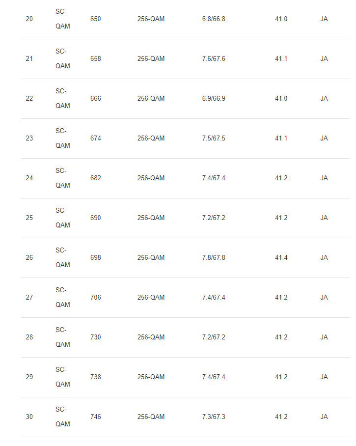

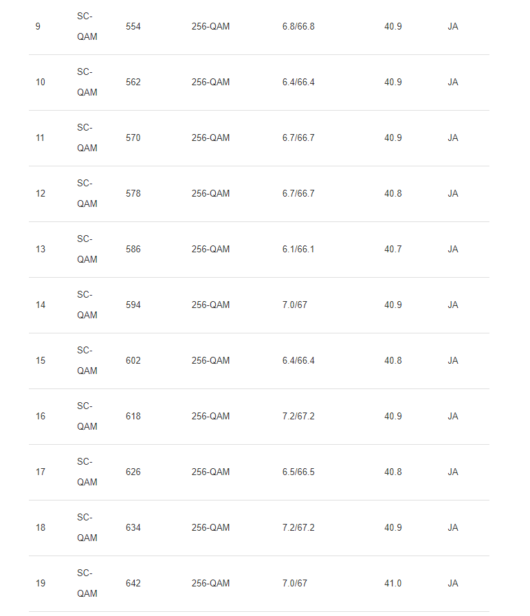

Wäre sehr verbunden, wenn mir hier jemand in dieser Sache behilflich sein kann. Dank im voraus. Sollten meine Kundendaten etc. benötigt werden, einfach bescheid sagen. Ebenso habe ich Bilder angefügt ( DOCSIS Status )

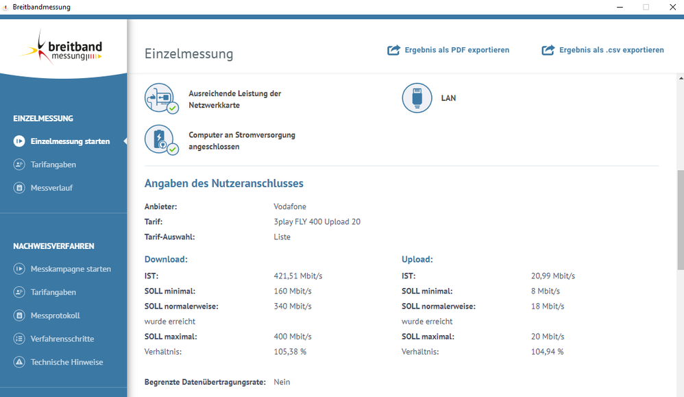

Nachdem mir das keine Ruhe gelassen hat, habe ich nochmals mit der Hotline telefoniert, denn an meiner Dose kämen laut VF-Speedtest 439Mbit an, aber letztendlich sagte der Speedtest, dass nur 89Mbit wohl an meinem Router/Rechner ankommen.
Ich sollte nochmal einen Werksreset durchführen und sie da, nach dem Werksreset war wieder die volle Leistung vorhanden, siehe Screenshot. Genau so war es gestern auch den ganzen Tag über, ab heut früh dann der komplette Einbruch auf 7% der Leitung.
Wie dem auch sei, momentan scheint alles wieder so zu sein, wie es in der Vergangenheit immer war, werde das aber die nächsten Tag mal genauer beobachten, wirkt irgendwie seltsam.

Ich habe auch nochmal den Screenshot seitens der VF-Speedtest Seite angehangen, auch den vorhin durchgeführten Test mit dem Tool der Netzagentur sowie das Ereignisprotokoll der Station.
